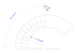

- Nell'area di disegno, fare clic per definire il punto centrale della rampa.
- Fare clic per definire il punto iniziale.
- Spostare il cursore in senso orario o antiorario per impostare la direzione di rotazione e fare clic per definire il punto finale e il numero totale di alzate.

- Creare una rampa a chiocciola con pedate triangolari come nella procedura precedente, ma specificare il punto finale del pianerottolo una volta raggiunto il numero di alzate desiderato (inferiore al totale).
- Fare clic per eseguire lo snap al punto centrale della prima rampa a chiocciola.
- Spostare il cursore lungo la linea di guida e fare clic per specificare il punto iniziale della seconda rampa. Il pianerottolo viene creato automaticamente. (La profondità di default del pianerottolo corrisponde alla larghezza della rampa).
- Fare clic per specificare il punto finale e creare i gradini rimanenti.
