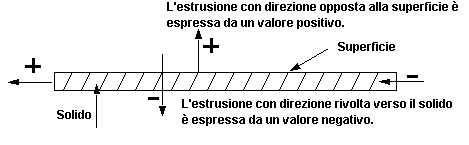

L'estrusione di un tetto può estendersi in direzione positiva o negativa lungo il piano perpendicolare alla superficie di un componente solido, ad esempio un muro.
È possibile modificare il punto iniziale e il punto finale mediante le proprietà di istanza del tetto.
