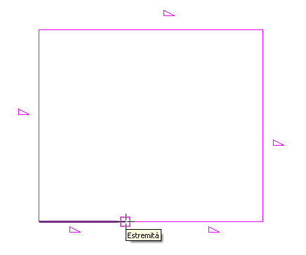

Per creare un abbaino costituito da un tetto più piccolo senza muri laterali, è possibile modificare il disegno del tetto e utilizzare frecce di inclinazione.
gruppo Modifica
gruppo Modifica
Posizionamento corretto del cursore per le frecce di inclinazione
Frecce di inclinazione correttamente disegnate
