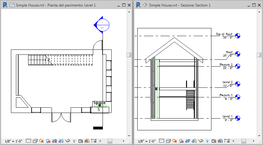

  3. Nella vista della pianta del pavimento, spostare il cursore su un'area del cavedio nel modello di edificio, quindi fare clic per posizionare un vano.

  8. Nella vista di sezione, verificare che l'area ombreggiata che rappresenta il volume del vano sia vincolata dal livello di base al livello nella parte superiore del cavedio, e che non vi siano aree non ombreggiate (dovute ad elementi quali gli incassi). In questo modo si otterrà un calcolo del volume più preciso.
  9. Se il vano non è vincolato come specificato, nella vista di sezione verificare che il limite superiore del vano sia specificato sul livello nella parte superiore del cavedio, quindi ridefinire lo spazio verticalmente, se necessario.
    È inoltre necessario risolvere tutte le aree non ombreggiate.
