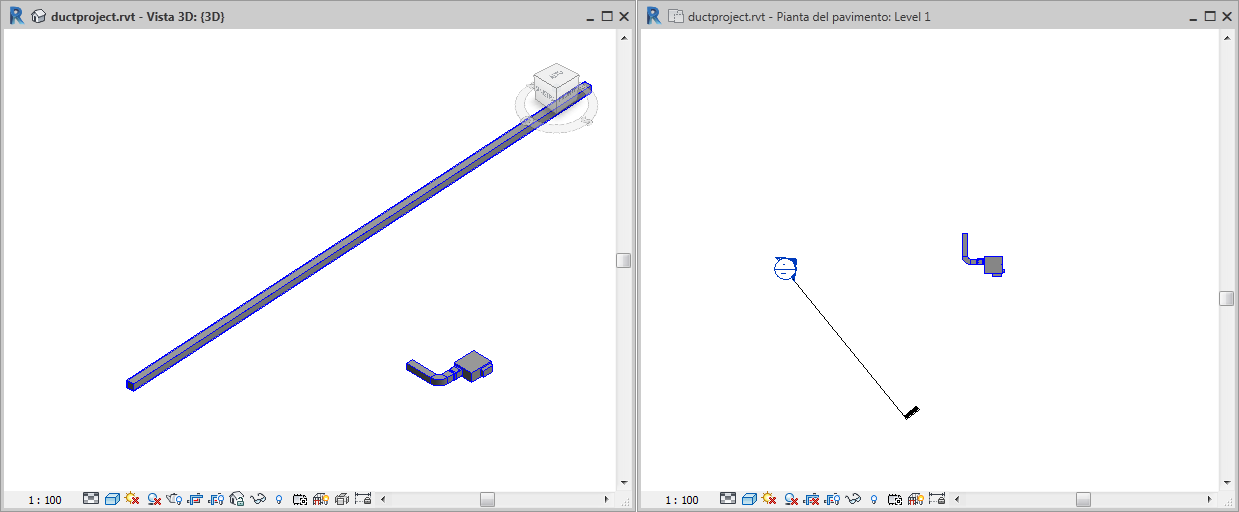

In questo caso, quando il condotto viene disegnato nella vista di sezione (1), Revit aggiunge un breve segmento di condotto tra il connettore e il gomito dell'unità VAV, come mostrato nella vista piana (2) e nella vista 3D (3).
Nell'esempio seguente, due segmenti di condotto verticale vengono aggiunti ad un condotto in una vista di prospetto. Il condotto originale viene visualizzato in una vista di pianta (1), nella vista 3D associata (2) e nella vista di prospetto Sud (3).
I segmenti verticali risultanti vengono visualizzati (da sinistra a destra) come nella vista di pianta (1), nella vista 3D associata (2) e nella vista di prospetto Sud (3).
In questo caso, quando il condotto viene disegnato nella vista di prospetto sud (1), Revit aggiunge un breve segmento di condotto tra il connettore e il gomito dell'unità VAV, come mostrato nella vista piana (2) e nella vista 3D (3).
Nel seguente progetto di esempio, si desidera aggiungere un condotto per connettere i segmenti sul livello 1 al condotto sul livello 2.
Nella vista di sezione, il condotto sul livello 2 sembra essere allineato sopra il condotto sul livello 1. Utilizzando lo strumento dei condotti, è possibile disegnare un'alzata verticale dal condotto dell'unità VAV sul livello 1 al condotto esistente sul livello 2.
Viene aggiunto un condotto dal connettore del condotto dell'unità VAV sul livello 1 al condotto orizzontale sul livello 2.
Nella vista 3D associata viene mostrato in che modo il condotto è stato creato. Il condotto risultante viene disegnato con un segmento verticale e un segmento orizzontale per la connessione al condotto sul livello 2. Il segmento orizzontale viene aggiunto perpendicolarmente al piano della vista di sezione.
