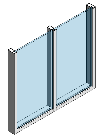

Per il posizionamento di montanti, è possibile utilizzare la griglia di una facciata continua.
gruppo Costruisci
(Montante) Quando si aggiungono montanti ad una griglia, questi vengono ridimensionati per adattarsi alla griglia. Se si aggiunge un montante ad una griglia interna, il montante viene centrato sulla griglia. Se si aggiunge un montante ad una griglia in corrispondenza del perimetro, il montante viene allineato in modo che il relativo bordo risulti a filo con l'esterno del muro.
