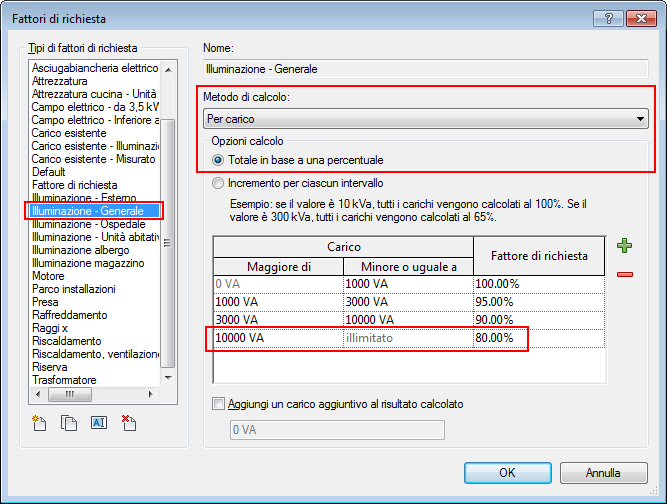

Il fattore di richiesta dell'illuminazione è stato specificato come calcolato per carico con il calcolo totale basato su una percentuale. Se il carico è maggiore di 10000 VA, il fattore di richiesta è pari all'80%.

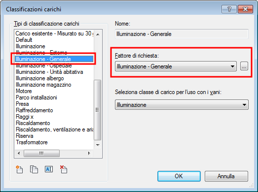

Il fattore di richiesta dell'illuminazione è stato assegnato al tipo di classificazione dei carichi di illuminazione corrispondente.

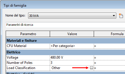

La classificazione dei carichi di illuminazione è stata assegnata al connettore di LP-3 nell'Editor di famiglie. Vedere Selezione di una classificazione del carico per un connettore elettrico.

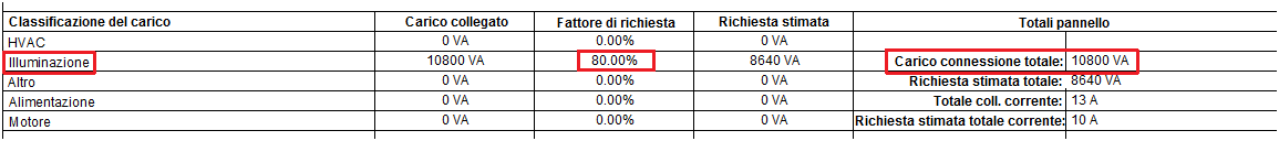

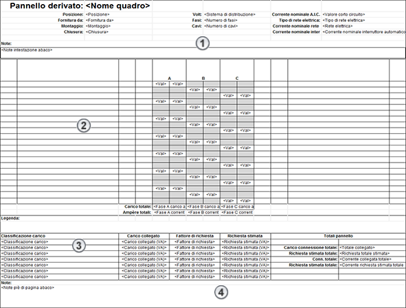

In base al fattore di richiesta specificato (metodo di calcolo per l'illuminazione) e ai carichi dei circuiti connessi, l'abaco quadri elettrici per LP-3 è come illustrato. Gli abachi quadri elettrici vengono visualizzati nelle sezioni seguenti:
Nel riepilogo dei carichi viene visualizzata la richiesta stimata. Da notare il carico connesso e la percentuale del fattore di richiesta che determinano questo calcolo.
