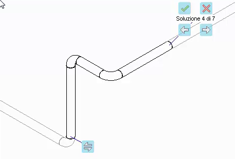

Durante la connessione di una derivazione ad una conduttura principale, utilizzare Instradamento e riempimento. Riduci/Estendi utilizza sempre la prima soluzione, che potrebbe non fornire i risultati desiderati. Utilizzando Instradamento e riempimento è possibile ottenere la soluzione desiderata più rapidamente.
