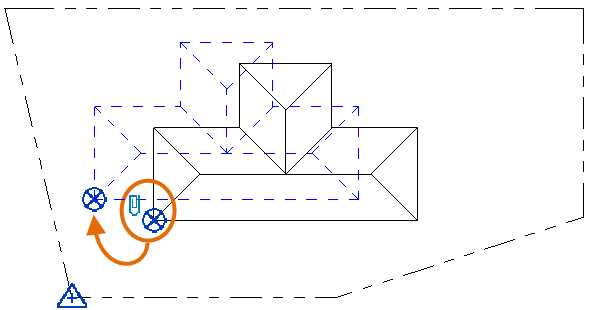

Spostamento dell'intero modello in relazione al punto di rilevamento
È possibile spostare il modello relativo al sistema di coordinate di rilevamento. Il punto di rilevamento è definito correttamente, ma il modello si trova nella posizione errata in relazione ad esso.
A tale scopo, spostare il punto di base del progetto associato o utilizzare lo strumento Riposiziona progetto.
Nel modello, le coordinate si aggiornano in modo da riflettere la modifica in vicinanza tra il punto base del progetto e il punto di rilevamento.

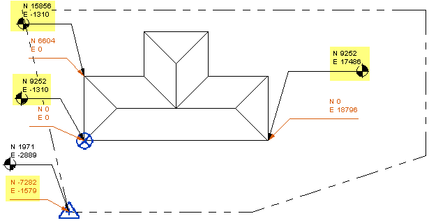

Nell'immagine seguente, le coordinate di un punto nero si basano sul punto di rilevamento, mentre quelle di un punto arancione si basano sul punto di base del progetto. Quando si sposta il punto di base del progetto associato, vengono modificate solo le coordinate evidenziate in giallo.

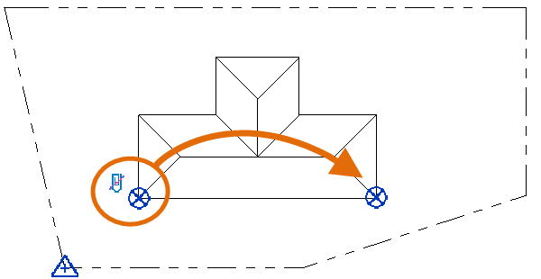

Spostamento del punto di base del progetto in un'altra posizione nel modello
Ad esempio, se si desidera spostare il punto di base del progetto da un angolo dell'edificio all'altro.
Per eseguire questa operazione, disassociare il punto di base del progetto e spostarlo.
