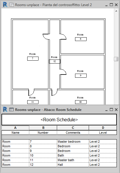

Pianta del pavimento contenente locali e un abaco dei locali
