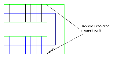

Quando si inserisce un pianerottolo in una scala creata tracciando linee di contorno e di alzata, dividere le linee di contorno nei punti di intersezione con il pianerottolo, di modo che la ringhiera segua correttamente il pianerottolo e l'inclinazione delle scale.
