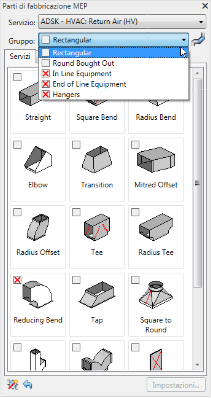

  2. Fare clic sul pulsante relativo alla modalità di esclusione di riempimento automatico situato nella parte inferiore della tavolozza Parti di fabbricazione MEP. Facendo clic su questo pulsante viene attivata la modalità di esclusione dello strumento di riempimento automatico e aggiunta una piccola casella di controllo vuota accanto ad ogni parte visualizzata nella tavolozza. Viene inoltre aggiunta una casella di controllo accanto a ciascun nome del gruppo di servizio visualizzato nell'elenco a discesa Gruppo, come illustrato di seguito.

    • Per escludere singole parti: fare clic sulla piccola casella di controllo accanto ad una parte per evitare che tale parte venga utilizzata con gli strumenti di riempimento automatico. L'icona viene visualizzata con l'esclusione della parte. Ad esempio, nell'esempio riportato sopra, le seguenti parti sono state escluse: curvatura a raggio diseguale e rastremazione eccentrica.
    • Per escludere un intero gruppo di parti: fare clic sulla piccola casella di controllo accanto al nome del gruppo di servizio nell'elenco a discesa del selettore del gruppo. L'icona viene visualizzata con l'esclusione del gruppo. Ad esempio, nell'esempio riportato sopra, i seguenti gruppi di servizio sono stati esclusi: attrezzatura in linea, attrezzatura di fine linea e staffe.
