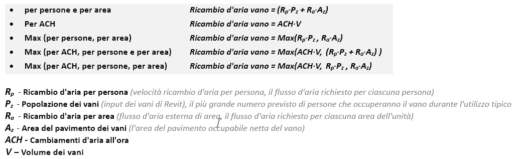

| Informazioni sui ricambi d'aria | Quando un vano viene selezionato, questa proprietà indica se le informazioni sui ricambi d'aria provengono dal tipo di vano o dalla zona. Quando una zona è selezionata, indica se le informazioni sui ricambi d'aria provengono dal tipo di vano o dalla zona. Per modificare questa impostazione, selezionare la zona, quindi fare clic su Modifica per aprire la finestra di dialogo Informazioni sui ricambi d'aria. |
| Ricambio d'aria per persona | Quando viene selezionato un vano, questa proprietà mostra la quantità di ricambio d'aria necessaria per ogni persona (in un vano) per tutti i vani nella zona. Questo valore viene specificato per ciascuna zona. |
| Ricambio d'aria per area | Quando viene selezionato un vano, questa proprietà mostra la quantità di ricambio d'aria per area quadrata occupata di tutti i vani nella zona. Questo valore viene specificato per ciascuna zona. |
| Cambiamenti d'aria all'ora | Quando viene selezionato un vano, questa proprietà mostra il numero di volte all'ora che il volume d'aria di tutti i vani occupati nella zona viene sostituito. Questo valore viene specificato per ogni zona. |
| Metodo di ricambio d'aria | Quando viene selezionato un vano, questa proprietà mostra il metodo di calcolo della richiesta di ricambio d'aria richiesta in un vano. Utilizzare la finestra di dialogo Impostazioni tipo di edificio/vano per specificare uno dei seguenti metodi, che vengono calcolati come mostrato di seguito:
