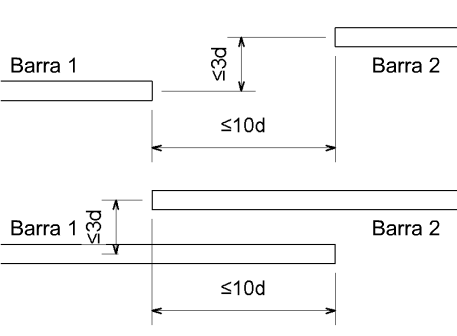

Per collegare un manicotto a due istanze di armatura, le estremità collegate non devono trovarsi a più di 10 diametri barra di distanza. Le barre non possono trovarsi a un offset superiore a 3 diametri barra l'una dall'altra.
