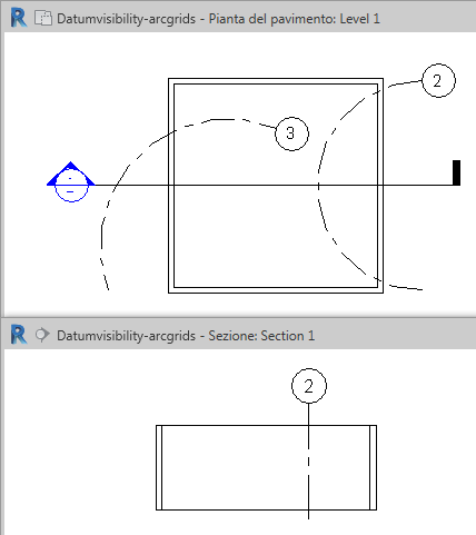

Nelle viste di pianta, quali piante del pavimento e del controsoffitto, è possibile definire linee di griglia ad arco anziché rette.
Le linee di griglia ad arco sono visualizzate nelle viste di sezione nel punto in cui il centro dell'arco interseca ed è perpendicolare alla linea di sezione.
Ad esempio, nella pianta del pavimento riportata di seguito sono visualizzate due linee di griglia ad arco. La linea di griglia 3 interseca la linea di sezione ma il centro dell'arco non è perpendicolare ad essa. Di conseguenza, questa linea non viene visualizzata nella vista di sezione. La linea di griglia 2 interseca la linea di sezione nella pianta del pavimento e il centro dell'arco è perpendicolare ad essa. Di conseguenza, questa linea è visibile nella vista di sezione e indica il centro dell'arco.
