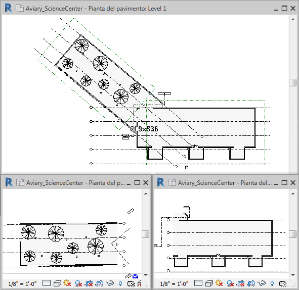

    Nella parte superiore dell'illustrazione seguente vengono visualizzati i riquadri di definizione che circondano l'edificio principale e l'aviario. Il riquadro di definizione 1 è stato applicato alle linee di griglia dell'edificio principale, mentre il riquadro di definizione 2 è stato applicato alle linee di griglia dell'aviario. Di conseguenza, nelle viste dipendenti (parte inferiore dell'illustrazione) vengono visualizzate solo le linee di griglia appartenenti a ciascuna parte dell'edificio.
