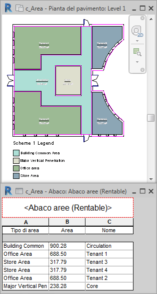

È possibile rimuovere un'area dalla posizione corrente in una pianta delle aree conservandola per posizionarla in un altro punto o eliminandola definitivamente dal progetto.
Per rimuovere aree da un modello di edificio, procedere in uno dei seguenti modi:
- Rimuovere l'area dalla posizione corrente: l'area viene rimossa dalla posizione corrente nella vista di area, ma le relative informazioni continuano a essere disponibili nel progetto. È quindi possibile inserire l'area in un'altra posizione durante una riprogettazione. Vedere Rimozione della posizione o spostamento di aree.
- Eliminare: l'area viene rimossa completamente dal progetto insieme a tutte le relative informazioni. Vedere Eliminazione di aree.
Pianta e abaco delle aree
