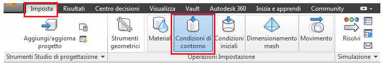

1. Fare clic su Condizioni al contorno nella scheda Impostazioni:

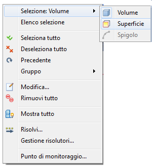

2. Fare clic con il pulsante destro del mouse al di fuori del modello. Fare clic su Tipo di selezionee Volume.

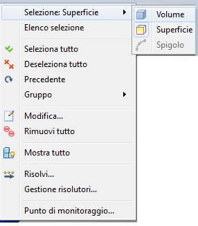

4. Fare clic con il pulsante destro del mouse al di fuori del modello. Fare clic su Tipo di selezione e Superficie.

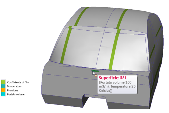

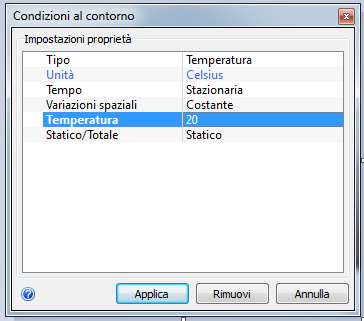

5. L'aria fredda entra nella cabina attraverso l'apertura rettangolare sotto il parabrezza. A questa superficie verrà assegnata una temperatura e una portata. Selezionare la superficie e fare clic sul pulsante Modifica nella barra degli strumenti contestuale.
6. Tipo = Temperatura, Unità = Celsius, Temperatura = 20. Fare clic su Applica.

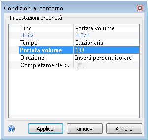

7. Per applicare la portata alla superficie, fare clic con il pulsante destro del mouse e selezionare Indietro dal menu.
8. Fare clic con il pulsante destro del mouse e selezionare Modifica...

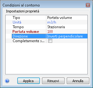

9. Tipo = Portata volumetrica, Unità = m3/h, Portata volumetrica = 100.

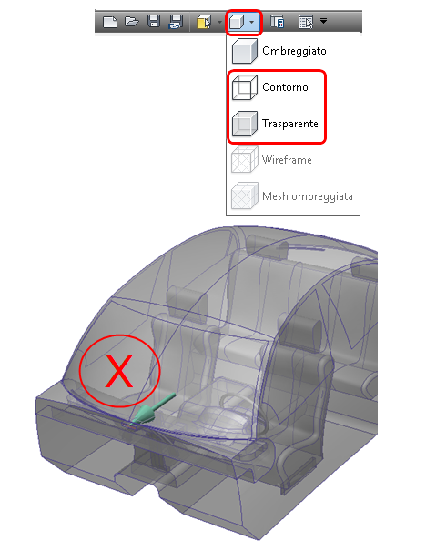

10. Per accertarsi che la direzione del flusso sia corretta, visualizzare il modello come Contorno o Trasparente dalla barra degli strumenti Accesso rapido. Osservare la freccia di direzione del flusso. Se non è corretta, fare clic su Inverti perpendicolare nella linea Direzione della finestra di dialogo Condizioni al contorno. Fare clic su Applica.

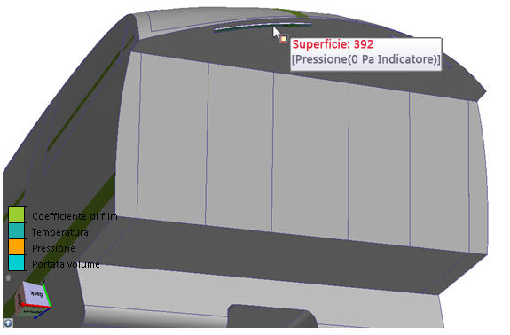

11. Ripristinare l'aspetto del modello su Ombreggiato e ruotarlo. Selezionare le due superfici ad arco in prossimità della parte posteriore della cabina. Fare clic sul pulsante Modifica nella barra degli strumenti contestuale.
Nota: Il flusso lascia la cabina da qui.
12. Tipo = Pressione, Pressione = 0. Fare clic su Applica.

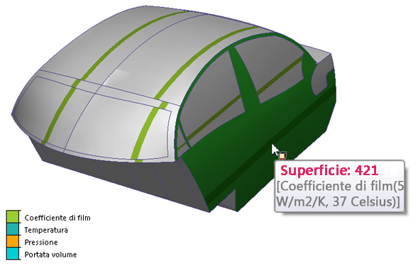

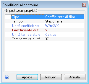

13. Per simulare un veicolo fermo in condizioni di caldo, applicare un coefficiente di film ai lati e alla parte superiore del cabina passeggero. Selezionare le seguenti superfici e fare clic sul pulsante Modifica nella barra degli strumenti contestuale:
14. Tipo = Coefficiente di film, Unità coefficiente = W/m2/K, Coefficiente di film = 5, Unità temperatura = Celsius, Temperatura di rif. = 37. Fare clic su Applica.

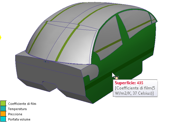

15. Confermare che tutte le condizioni al contorno corrette vengano applicate:
