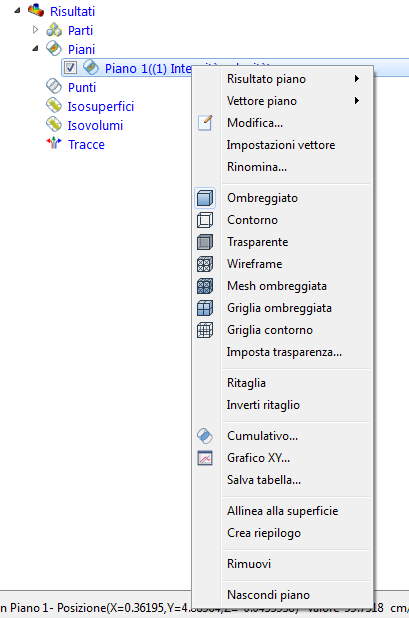

Come creare un piano

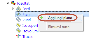

Sul modello: fare clic con il pulsante destro del mouse sul modello o in prossimità di esso (non su un piano esistente). Fare clic su Aggiungi piano.
Fuori dal modello: fare clic su Aggiungi nel gruppo contestuale Piani. In alternativa, fare clic con il pulsante destro del mouse sulla diramazione Piani nella Barra Studio di progettazione e fare clic su Aggiungi piano:
Come rinominare un piano
- Fare clic con il pulsante destro del mouse sull'ID nella Barra Studio di progettazione, quindi fare clic su Rinomina.
Come selezionare un piano
Sul modello: fare clic direttamente sul piano.
Fuori dal modello: selezionare il nome dalla Barra Studio di progettazione.
Nota: Selezionare un piano prima di modificarlo.
Come disabilitare l'evidenziazione del piano attivo
- Deselezionare Mostra contorni nel menu contestuale a discesa Piani.
Come nascondere un piano

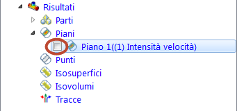

- Deselezionare la casella Visibilità accanto all'ID nella Barra Studio di progettazione:
Nota: Un piano disattivato non viene visualizzato e non può essere modificato. La possibilità di nascondere i piani è utile quando si acquisisce un'immagine di un piano specifico.
Come eliminare un piano
Sul modello: fare clic con il pulsante destro sul piano, quindi fare clic su Rimuovi.
Fuori dal modello: fare clic con il pulsante destro del mouse sull'ID piano nella Barra Studio di progettazione, quindi fare clic su Rimuovi.

Come salvare i risultati su un piano
Sul piano: fare clic con il pulsante destro del mouse, quindi scegliere Salva tabella...

- Per abilitare il ritaglio, fare clic con il pulsante destro del mouse sul piano dei risultati e selezionare Ritaglia.
- Se l'altro lato del modello non è visibile, fare nuovamente clic con il pulsante destro del mouse sul piano e scegliere Inverti ritaglio.
- Per disattivare il ritaglio, fare clic con il pulsante destro del mouse sul piano dei risultati e deselezionare l'opzione Ritaglia.

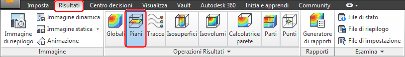

Nota: Verificare che sia selezionata l'opzione Piani nel gruppo Operazioni Risultati.

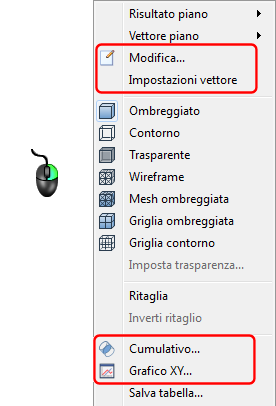

Metodo sul modello 2: fare clic con il pulsante destro del mouse sul piano ed eseguire una selezione dal menu.

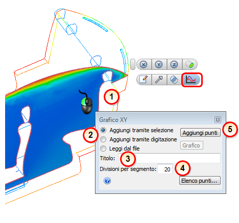

Creazione di stampe XY
Creare un grafico XY selezionando i punti su una superficie di taglio, immettendo le coordinate punto, o con i punti salvati da un grafico precedente. Il numero massimo di punti in un grafico XY è 500.
Fase 1: creare un piano dei risultati e aprire la finestra di dialogo Grafico XY
Fase 2: selezionare il metodo di selezione del punto:
Aggiungi tramite selezione
- Fare clic su Aggiungi punti.
- Fare clic sulle posizioni del piano di taglio attraverso le quali passerà il grafico. La regione dell'elenco dei punti visualizzerà i punti.
- Sono necessari un minimo di due punti.
Aggiungi da digitazione
- Nel campo, specificare le coordinate X, Y e Z separate da virgole (non utilizzare parentesi quadre o tonde).
- Fare clic su Aggiungi.
Leggi dal file
- Per salvare le posizioni dei punti del grafico XY in un file, fare clic su Salva punti.
- Per creare un nuovo grafico XY utilizzando le posizioni salvate dei punti, selezionare Leggi dal file. Fare clic su Sfoglia e selezionare il file xyp.
Nota: È possibile utilizzare le posizioni dei punti salvate per creare un grafico in un altro scenario.
Fase 3: immettere un titolo
- Specificare un titolo per il grafico. Questa opzione è facoltativa. Se non viene specificato alcun titolo, il grafico verrà denominato "Senza titolo".
Fase 4: modificare il numero di divisioni
- Il numero di divisioni di default tra ogni punto è 20.
- Modificare questo valore per cambiare la risoluzione del grafico.
Nota: Il numero di divisioni deve essere compreso tra 2 e 500.
Fase 5: creare il grafico
- Per creare il grafico, fare clic su Grafico.

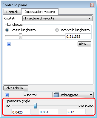

Per modificare il numero di punti salvati nella tabella, modificare la risoluzione della Spaziatura griglia nella scheda Impostazioni vettore:

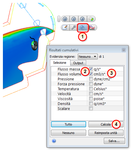

Lo strumento di calcolo dei valori cumulativi calcola e visualizza rapidamente i risultati cumulativi ponderati su un piano dei risultati. I risultati cumulativi ponderati vengono aggiornati automaticamente quando il piano attivo viene spostato.
Flusso di lavoro
Iniziare posizionando il piano dei risultati nella posizione desiderata.
- Aprire la finestra di dialogo Cumulativo.
- Selezionare le quantità desiderate per calcolo cumulativo.
- Modificare le unità della quantità di output agendo sull'elenco del menu adiacente.
- Fare clic sul pulsante Calcola.
- I risultati cumulativi vengono scritti nella scheda Output.
