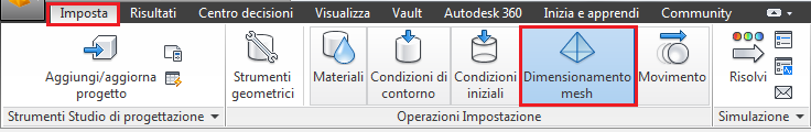

In questo esercizio viene illustrato come assegnare automaticamente la mesh, visualizzare l'anteprima e personalizzare la distribuzione della mesh per il particolare studio di progettazione.
1. Fare clic su Ridimensionamento della mesh nella scheda Imposta.

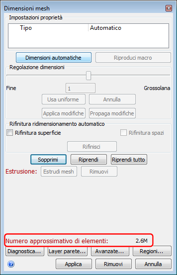

7. Fare clic al di fuori del modello e selezionare l'icona Autodimensiona nella barra degli strumenti contestuale.
Nota: I punti di colore ciano che indicano le posizioni dei nodi della mesh vengono disegnati sugli spigoli dei tre volumi d'aria per i quali generare la mesh. I punti che vengono visualizzati su parti soppresse si trovano su spigoli che sono condivisi con il volume d'aria della cabina.
8. Per determinare se la mesh deve essere modificata, selezionare Numero approssimativo di elementi. Fare clic con il pulsante destro del mouse al di fuori del modello, quindi scegliere Modifica... Notare il numero di elementi.

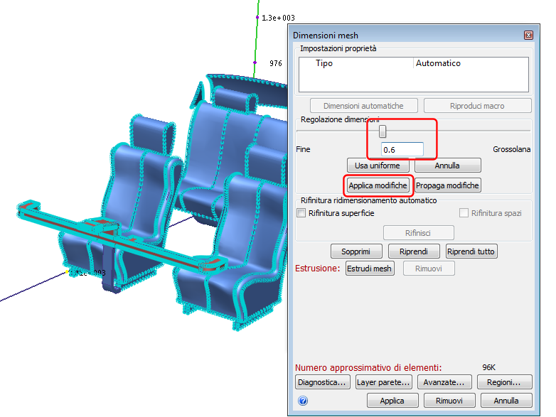

10. Selezionare i due volumi di aria nei condotti. Nella finestra di dialogo Dimensioni mesh, trascinare il dispositivo di scorrimento Regolazione dimensioni di circa 0,6. Fare clic su Applica modifiche.

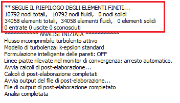

14. Per generare la mesh, fare clic con il pulsante destro del mouse sulla diramazione Dimensioni mesh sulla barra Studio di progettazione e scegliere Genera mesh. Fare clic su Sì nella finestra di dialogo di conferma.
Nota: La mesh per questo modello richiede circa 3 minuti per generare e caricare i risultati nell'interfaccia di Autodesk® CFD. Il tempo richiesto può variare leggermente.
Nota: Quando la mesh è completa, il colore del modello cambia in blu e nell'ultima linea della Finestra di messaggio viene visualizzato "Analisi completata".

16. Scorrere verso l'alto sulla barra di output per prendere nota del numero di elementi finale.
Nota: Il numero visualizzato può essere leggermente diverso, a seconda di piccole variazioni nel modello dovute al sistema CAD di origine.
