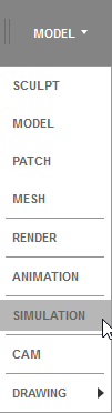

Passaggio 3: accedere all'area di lavoro Semplifica
L'area di lavoro Semplifica in Fusion 360 è una sottoarea di lavoro dell'area di lavoro Simulazione.
  1. Selezionare Simulazione nel menu a discesa Area di lavoro.
  2. Selezionare Semplifica modello nella finestra Nuovo studio.
