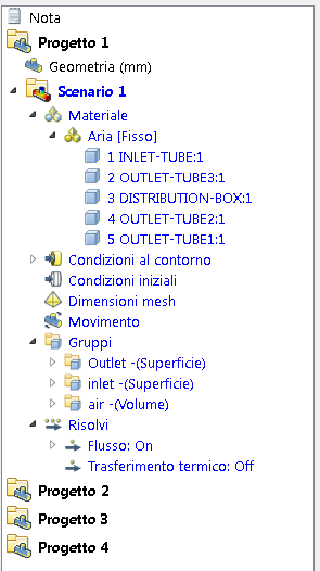

Lo studio di progettazione è stato creato in Autodesk® CFD ed è costituito da quattro progetti. Ciascuno di essi presenta uno scenario definito con condizioni al contorno e materiali:

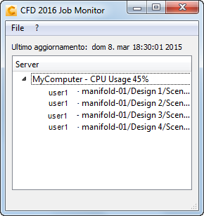

Per visualizzare lo stato di ogni scenario, fare clic su Monitoraggio processi in Imposta (scheda) > Simulazione (gruppo):
Per ulteriori informazioni su Monitor soluzioni...
