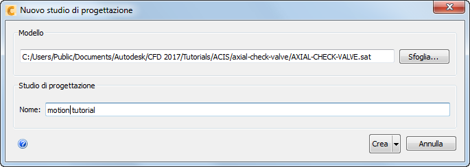

Nella finestra di dialogo Nuovo studio di progettazione, fare clic su Sfoglia.
Nella finestra di dialogo di gestione dei file, passare alla cartella Utenti\Pubblica\Documenti pubblici\Autodesk\CFD 2019\Tutorials\<tipo di file>\axial-check-valve.
Nota: <tipo di file> è ACIS o Parasolid.
Fare clic su Apri.
Passaggio 3: creare lo studio di progettazione
  1. Immettere un Nome per il nuovo studio di progettazione. Si può scegliere qualsiasi nome.
  2. Assicurarsi che Crea sia l'opzione attiva sul pulsante, quindi fare clic su Crea.
Viene avviato Autodesk® CFD e viene creato lo studio di progettazione per l'esercitazione.
