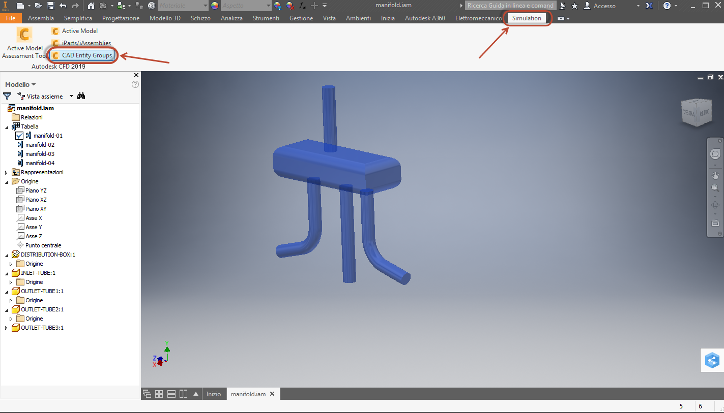

Fare clic sul comando Gruppi di entità CAD.
Ad esempio, se si effettua l'avvio da Autodesk® Inventor, fare clic su Simulazione e quindi su Gruppi di entità CAD:

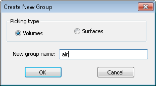

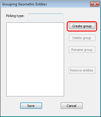

Fare clic su Crea gruppo.
Selezionare Volumi. Immettere "air" come nome del gruppo.
Fare clic su OK.

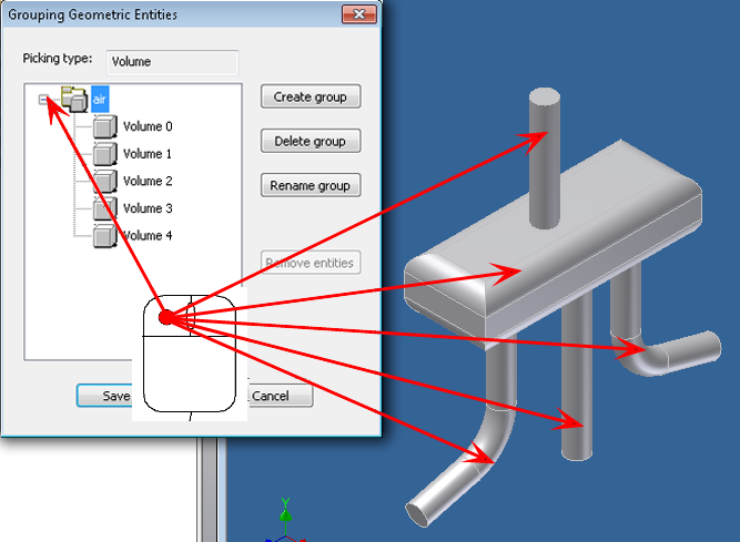

Fare clic sul gruppo air e selezionare le cinque parti nel modello.
Fare clic su Salva.
Nota: Tutte le parti sono state posizionate nello stesso gruppo, perché presentano tutte lo stesso materiale. Se a una o più parti deve essere assegnato un materiale diverso, allora è necessario aggiungerle ad un altro gruppo.
