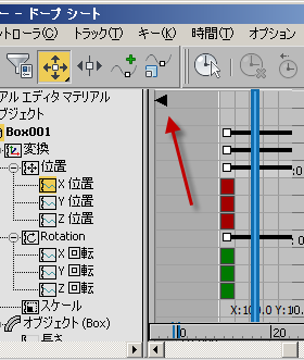

トラック ビューのコントローラ ウィンドウ(既定で[トラック ビュー](Track View)ダイアログ ボックスの左にある)には、[階層](Hierarchy)という階層リストのシーンの要素が表示されます。
以下の操作を行うには、リストで目的の項目をハイライト表示します。
[トラック ビュー](Track View)ダイアログ ボックスのキー ウィンドウ(カーブ エディタとドープ シートの両方のモード)には、コントローラ ウィンドウを切り替えるためのコントロールがあります。上の図に示すように、このコントロールは黒い三角形で、コントローラ ウィンドウが表示されているときは左向き、非表示のときは右向きになります。コントローラ ウィンドウを切り替えるには、この三角形をクリックします。この機能を使用してコントローラ ウィンドウを非表示にすると、キーの編集に使用できるスペースを最大限に広げることができます。
