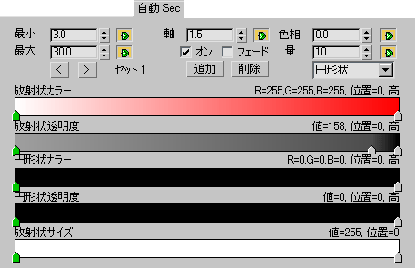

1 つずつを作成する代わりに、共通のパラメータを使用するセカンダリ要素セットを作成します。[自動 Sec](A Sec)パネルのコントロールの多くは、全セットについてではなく、個々の要素セットについて設定します。
現行セット内のセカンダリ フレアの最小サイズをコントロールします。この数値は、イメージ全体の割合(パーセント)として定義されます。このパラメータはアニメートできます。
現行セット内のセカンダリ フレアの最大サイズをコントロールします。この数値は、イメージ全体の割合(パーセント)として定義されます。このパラメータはアニメートできます。
どのセカンダリ フレア セットについて設定するかを指定します。自動セカンダリ エレメント セットの数に制限はなく、それぞれに独自のプロパティを設定できます。既定値では、7 つのセットが利用できます。セット名の横にある左向き、右向きの矢印ボタンをクリックしてスクロールできます。
フレアにセットを追加するには、[オン](ON)チェック ボックスの下の[追加](Add)ボタンをクリックします。 セットを削除するには、[削除](Del)ボタンをクリックします。
自動セカンダリ フレアを分配する軸の長さ全体を決めます。この値を大きくすると、フレア間のスペースが大きくなり、小さくすると、フレア間のスペースが小さくなります。軸は、0 度から 5 度まで設定できます。このパラメータはアニメートできます。
セカンダリ フレアのグループつまりセットをアクティブにするかどうかを設定します。
セカンダリ フレアの現在のセットで、軸のフェードをアクティブにするかどうかを決めます。
セカンダリ フレアのカラーのグラデーションを指定します。このパラメータはアニメートできます。
現行のフレアのセット内に現れるセカンダリ フレアの数をコントロールします。このパラメータはアニメートできます。
現在のセットについてセカンダリ フレアの形状をコントロールします。既定値は円形状ですが、3 から 8 つの辺をもつセカンダリ フレアを選択できます。
セカンダリ フレアのグラデーションを決めます。
