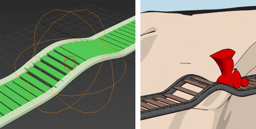

影響ヘルパーを使用して頂点をソフト選択し、近さに基づくフォールオフをエフェクトに適用します。
漫画の列車のアニメーションで使用される効果を作成するための頂点を影響ヘルパーが選択した状態を示します。内側のギズモは内側のすべての頂点に最大の影響を適用し、外側のギズモは影響を徐々に小さくします。
