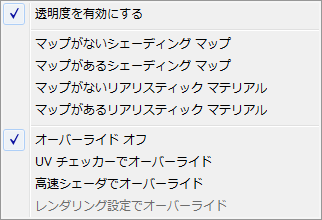

[マテリアル](Materials)サブメニュー
これらのオプションは、[ビュー](Views)メニューのオプションと同じです。
透明度を有効にする(Enable Transparency)
有効な場合は、透明マテリアルが透明に表示されます。既定は[有効](Enabled)です。
マップがないシェーディング マップ(Shaded Materials without Maps)
シェーディング(フォンで補間された)マテリアルが表示されますが、マップは表示されません。
マップがあるシェーディング マップ(Shaded Materials with Maps)
シェーディング(フォンで補間された)マテリアルおよびマップが表示されます。
マップがないリアリスティック マテリアル(Realistic Materials without Maps)
リアルなマテリアルが表示されますが、マップは表示されません。
マップがあるリアリスティック マテリアル(Realistic Material with Maps)
リアルなマテリアルおよびマップが表示されます。
オーバーライド オフ(Override Off)
マテリアルの上書きをオフにします。
UV チェッカーでオーバーライド(Override with UV Checker)
UV エディタ内で作業するときに UV 方向および法線方向を識別するのに役立つテクスチャ チェック パターンを使用して、マテリアルを上書きします。
高速シェーダでオーバーライド(Override with Fast Shader)
ビューポートのパフォーマンスが最大となるように、高速な基本シェーディングを使用してマテリアルを上書きします。
レンダリング設定でオーバーライド(Override with Rendering Setting)
指定したレンダラー マテリアル設定を使用してマテリアルを上書きします。このオプションが現在のレンダラーでサポートされていない場合は、淡色で表示されます。
