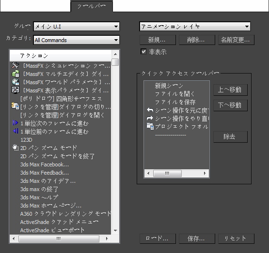

- [ユーザ インタフェースをカスタマイズ](Customize User Interface)ダイアログ ボックスを開き、[ツールバー](Toolbars)タブに移動します。
- [新規](New)をクリックします。
[新規ツールバー](New Toolbar)ダイアログ ボックスが表示されます。
- 新しいツールバーの名前を入力し、[OK]をクリックします。
新しいツールバーが小さなフロータで表示されます。他のフローティング ツールバーと同様に、コーナーやエッジをドラッグしてサイズや比率を変更できます。
- 以下の 3 つの方法のいずれかを使用してツールバーにコマンドを追加します。
[アクション](Action)リストからツールバーにコマンドをドラッグします。アクションに既定値のアイコンが割り当てられている(アクション リストのコマンドの隣にある)場合、そのアイコンがツールバーのボタンとして表示されます。コマンドにアイコンが割り当てられていない場合、ツールバーのボタンとしてコマンド名が表示されます。
- 既存のボタンをコピーするには、任意のツールバーからツールバーにボタンを Ctrl+ドラッグします。
- 既存のボタンを移動するには、任意のツールバーからツールバーにボタンを Alt+ドラッグします。
- 既定値で新しいツールバーをインタフェースに表示しない場合は、[ユーザ インタフェースをカスタマイズ](Customize User Interface)ダイアログ ボックスの右側のドロップダウン リストからそのツールバーを選択し、[非表示](Hide)チェック ボックスをオンにします。 カスタム ツールバーを切り替えるには、任意のツールバーの空白領域を右クリックし、コンテキスト メニューからツールバー名を選択します。

インタフェース
- [グループ](Group)ドロップダウン リスト
- カスタマイズする機能のコンテキストを選択できます。 コンテキストには、[メイン UI](Main UI)(ユーザ インタフェース)、[トラック ビュー](Track)、[マテリアル エディタ](Material Editor)などが含まれます。
- [カテゴリ](Category)ドロップダウン リスト
- 選択したグループのユーザ インタフェース アクションのカテゴリを選択することができます。
- [アクション](Action)リスト
- 選択したグループとカテゴリで利用できるすべてのアクションを表示します。
- ツールバーのドロップダウン リスト
- メイン ツールバー(カスタマイズ不可)以外の既存のツールバーの中から選択できます。
- 新規
- [新規ツールバー](New Toolbar)ダイアログ ボックスを表示します。作成するツールバー名を入力し、[OK]をクリックします。新しいツールバーが小さなフロータで表示されます。
ツールバーを作成すると、3 つの方法でコマンドを追加できます。
- [ユーザ インタフェースをカスタマイズ](Customize User Interface)ダイアログ ボックスの[ツールバー](Toolbars)パネルにある[アクション](Action)ウィンドウから作成したツールバーへアクションをドラッグします。
Ctrl を押しながら、他のツールバーから自分のツールバーへボタンをドラッグします。この操作により、作成したツールバーにボタンのコピーが作成されます。
Alt を押しながら、他のツールバーから自分のツールバーへボタンをドラッグします。この操作により、ボタンは元のツールバーから作成したツールバーへ移動します。
- 削除
- ツールバー リストに表示されているツールバーの項目を削除します。
- 名前変更
- [ツールバーを名前変更](Rename Toolbar)ダイアログ ボックスを表示します。[ツールバー](Toolbars)リストからツールバーを選択して[名前変更](Rename)ボタンをアクティブ化します。[名前変更](Rename)をクリックしてツールバー名を変更し、[OK]をクリックします。ツールバー フロータのツールバー名が変わります。
- 非表示
- ツールバー リストで選択したツールバーの 3ds Max ウィンドウの表示を切り替えます。
- ロード
- [UI ファイルをロード](Load UI File)ダイアログ ボックスを表示します。カスタム ユーザ インターフェース(CUIX)ファイルをロードできます。
- 保存
- [UI ファイルを名前を付けて保存](Save UI File As)ダイアログ ボックスを表示します。ユーザ インタフェースに加えた変更を CUIX ファイルに保存できます。
- リセット(Reset)
- 既定の設定(defaultUI.cuix)に戻します。
