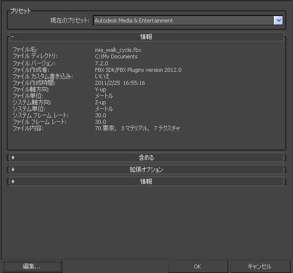

FBX の読み込みウィンドウ
3ds Max に FBX ファイルを読み込む
このセクションでは、3ds Max FBX Plug-in でファイルを読み込む方法を説明します。
FBX ファイルを読み込むには
  1. 3ds Max を起動します。
  2. [ファイル](File)メニュー [読み込み](Import)を選択し、ファイル ブラウザを使用して、読み込む FBX ファイルを参照します。
  3. FBX のインポータ ウィンドウが開きます。任意の読み込みオプションを設定します。
  4. [OK]をクリックします。
