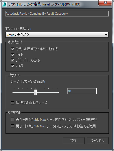

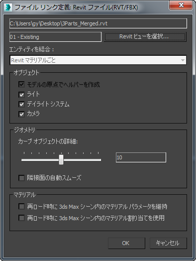

ファイルを再ロードするときのファイル リンク Revit および FBX 設定
プリセットを編集するときのファイル リンク Revit および FBX 設定

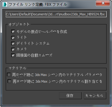

標準の Autodesk FBX ファイル用のファイル リンク設定([エンティティを結合](Combine Entities)リストはない)
名前フィールド
プリセットを編集する場合、このフィールドにプリセットの名前が表示されます。
ファイルを再ロードする場合、このフィールドにはファイルのパスと名前が表示されます。
Revit カメラ名
RVT ファイルの場合、ロードするカメラ ビューの名前が表示されます。
Revit ファイルには複数のカメラ ビューを含めることができますが、RVT ファイルをリンクする場合、1 つのカメラ ビューを選択する必要があります。

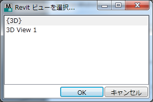

Revit ビューを選択(Select Revit View)
RVT ファイルの場合、リストをクリックして開き、3ds Max にロードするカメラ ビューを選択できます。
このボタンは、RVT ファイルにカメラが 1 つしかない場合、またはファイルが FBX ファイルの場合には使用できません。
[エンティティを結合](Combine Entities)リスト(標準 FBX ファイルでは使用できない)
プリセットを編集する場合は、このドロップダウン リストで Revit エンティティを結合する方法を選択できます。エンティティを結合すると、3ds Max シーンでのオブジェクトの数が減り、パフォーマンスが向上します。
ファイルを再ロードする場合、[エンティティを結合](Combine Entities)設定は変更できません。
3ds Max は、Revit および FBX エンティティの結合に以下のオプションを提供しています。
  • [Revit マテリアルごと](By Revit Material) 同じマテリアルに割り当てられた Revit エンティティが、1 つの 3ds Max オブジェクトになります。このオブジェクトは、マテリアルと同じ名前が付けられ、同じくマテリアルと同じ名前が付けられたレイヤに配置されます。Revit メタデータ(ファミリーとカテゴリ)は、3ds Max シーン エクスプローラには表示されません。
    マルチ/サブ オブジェクト マテリアル情報は失われます。
    注: Revit シーンにマテリアルの割り当てが含まれていない場合、ジオメトリは 1 つのオブジェクトとして読み込まれ、このオプションは[1 つのオブジェクトとして](As One Object)と同じになります。
  • [Revit カテゴリごと](By Revit Category) 同じカテゴリを持つ Revit エンティティが、1 つの 3ds Max オブジェクトになります。このオブジェクトは、カテゴリと同じ名前が付けられ、同様にカテゴリと同じ名前が付けられたレイヤに配置されます。ファミリーとカテゴリは 3ds Max シーン エクスプローラに表示されます。
    マルチ/サブ オブジェクト マテリアル情報は保持されます。
  • Revit ファミリーの種類ごと同じファミリーの種類に属する Revit エンティティは単一の 3ds Max オブジェクトになります。 このオブジェクトは、ファミリーの種類と同じ名前になり、ファミリーの種類と同じ名前のレイヤに配置されます。 ファミリーとカテゴリは 3ds Max シーン エクスプローラに表示されます。
  • 1 つのオブジェクトとしてRevit 図面全体を 1 つの 3ds Max オブジェクトとして、カメラまたは FBX ビューの名前でリンクします。 このオブジェクトは、同じくカメラまたは FBX ビューの名前を持つレイヤに配置されます。 Revit メタデータ(ファミリーとカテゴリ)は、3ds Max シーン エクスプローラには表示されません。
    Revit マテリアルは、1 つのマルチ/サブオブジェクト マテリアルに結合されます。
    ヒント: このオプションは、シャドウ アニメーションなど、ひと塊になった形を研究する場合に役立ちます。
  • [結合しない](Do Not Combine) 各 Revit エンティティを 1 つの 3ds Max オブジェクトとしてリンクします。これは、FBX ファイルの読み込みに相当します。
    警告: [結合しない](Do Not Combine)は単純なオプションですが、Revit 図面が大きい場合、3ds Max のパフォーマンスが低下する可能性があります。
[オブジェクト](Objects)領域
モデルの原点でヘルパーを作成
オンにすると、リンクされたジオメトリおよび 3ds Max シーンの原点にポイント ヘルパー オブジェクトが 3ds Max によって作成されます。ジオメトリはポイント ヘルパーにリンクされるため、ヘルパーを動かすと Revit ジオメトリが動きます。ヘルパーの名前は RVT または FBX ファイルの名前です(パスは含まない)。 既定値ではチェックマークが付いています。
ファイルを再ロードする場合、このオプションは使用できません。

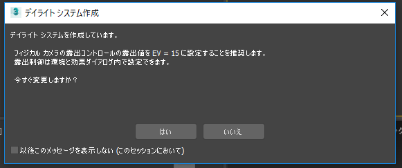

RVT ファイルまたは FBX ファイルからデイライト システムをリンクすると、露出制御をオンにするように求めるプロンプトがファイル リンク マネージャで表示されます。これは、スキャンライン レンダラーの対数型露出コントロール、または Quicksilver レンダラーのフィジカル カメラ露出制御です。[はい](Yes)をクリックすることをお勧めします。そうしないと、レンダリングが露出過多になる可能性があります。
