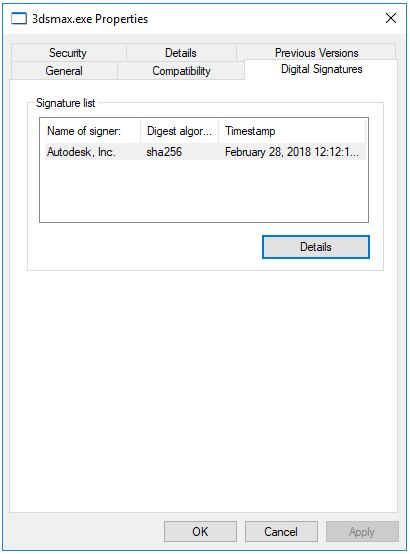

実行ファイルのデジタル署名には、ファイルを右クリックして[プロパティ](Properties)を選択し、[デジタル署名](Digital Signatures)タブ、署名者の名前、[詳細](Details)ボタン、[証明書を表示](View Certificate)の順にクリックすることでアクセスできます。 この操作を機能させるには、ファイル拡張子に .DLL を指定する必要があります。お勧めの方法は、ファイルのコピーを作成し、その拡張子を .DLL に変更してから、[ファイル プロパティ](File Properties)を確認することです。
たとえば、3dsmax.exe の場合に、[ファイル プロパティ](File Properties)がどのように見えるのかを次に示します。
