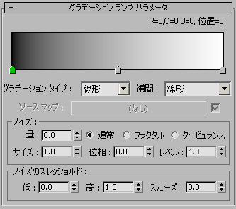

インタフェース
既定値のグラデーションと補間の種類を示すグラデーション バー
- グラデーション バー
- 作成されるグラデーションの、編集可能な表現を表示します。 グラデーションの効果は左(開始点)から右(終了点)へ移動します。
既定値では、赤、緑、青のグラデーションの下端部に、3 つのフラグが表示されます。各フラグでカラー(またはマップ)が制御されます。現在選択されているフラグは緑で表示され、その RGB 値とグラデーション内での位置(0 ~ 100 の範囲)がグラデーション バーに表示されます。各グラデーションは、任意の数のフラグを持つことができます。
グラデーション バーの機能を次に示します。
- バー下端の任意の場所をクリックして追加フラグを作成できます。
- 任意のフラグをドラッグして、そのカラー(またはマップ)のグラデーション内での位置を調整できます。開始フラグ(0 のフラグ #1)および終了フラグ(100 のフラグ #2)は移動できません。その他のフラグは、そのまま配置しておくことも移動することもできます。
- 1 つの位置に複数のフラグを配置することができます。2 つのフラグが同じ位置にある場合、その色の間に小さなエッジが表示されます。3 つまたはそれ以上のフラグが同じ位置にある場合、エッジは強い線になります。
- グラデーション バーの右クリック オプション
- グラデーション バーを右クリックすると、次のオプションを含むメニューが表示されます。
- [既定表示に戻す](Reset)グラデーション バーを既定値に戻します。
- グラデーションをロード既存のグラデーション(DGR) ファイルをグラデーション バーにロードします。
- グラデーションを保存現在のグラデーション バーを DGR ファイルとして保存します。
- [コピー](Copy)グラデーションをコピーします。
- [貼り付け](Paste)コピーしたグラデーションを現在のグラデーションに貼り付けます。
- UV マップをロードUV マップをロードして、現在のグラデーションを制御します。
UV マップをロードすると、フラグ モードがオフになります。
- ビットマップをロードビットマップをロードして、現在のグラデーションを制御します。
ビットマップをロードすると、フラグ モードがオフになります。
- フラグ モードフラグの表示を切り替えます。
フラグをオンにすると、ロードしたマップが無効になります。
- フラグの右クリックオプション
任意のフラグを右クリックすると、次のオプションを含むメニューが表示されます。
- [グラデーション タイプ](Gradient Type)ドロップダウン リスト
グラデーションの種類を選択します。グラデーションには次の種類があります。いずれもグラデーション全体に影響します。
- [4 コーナー](4 Corner) 非対称の線形の色のミックスです。
- [ボックス](Box) ボックスです。
- [対角](Diagonal) 線形の対角線での色のミックスです。
- [照明](Lighting) 光の強度値に基づきます。左端では光がなく、右端で最も明るくなります。
- [線形](Linear) 滑らかな線形グラデーションです。
- [マップ](Maps) グラデーションとして使用するマップを割り当てることができます。マップを指定したり、マップをオンやオフにするために、[ソース マップ](Source Map)コントロールを有効にします。
- [法線](Normal) カメラからオブジェクトへのベクトルとサンプル ポイントのサーフェス法線ベクトルでできる角度によるグラデーションです。グラデーションの左端のフラグが 0 度、右端のフラグが 90 度です。
- [ポン](Pong) 中央で繰り返される斜線のスィープです。
- [放射状](Radial) 放射状の色のミックスです。
- [らせん](Spiral) 滑らかな円形状のグラデーションです。
- [スィープ](Sweep) 線形のスィープの色のミックスです。
- [タータン](Tartan) 格子縞です。
- [補間](Interpolation)ドロップダウン リスト
補間の種類を選択します。補間には次の種類があります。いずれもグラデーション全体に影響します。
注: グラデーションは左から右に移るものとします。「次」のフラグは現在のフラグの右のフラグを、「前」のフラグは左のフラグを表します。
- [カスタム](Custom)各フラグに個別に補間の種類を設定します。 フラグを右クリックしてプロパティ編集を選択すると、[フラグ プロパティ](Flag Properties)ダイアログ ボックスが表示され、補間を設定できます。
- [イーズ イン](Ease In)現在のフラグよりも次のフラグに重みを置きます。
- [イーズ イン アウト](Ease In Out)次のフラグよりも現在のフラグに重みを置きます。
- [イーズ アウト](Ease Out)次のフラグよりも前のフラグに重みを置きます。
- 直線状(既定値) あるフラグから次のフラグまで一定です
- 塗り潰し補間は行われません。 鮮明な線として移行します。
- ソース マップ
- クリックするとマッピングしたグラデーションがマップに割り当てられます。チェック ボックスでマップのオン、オフを切り替えます。
[ソース マップ](Source Map)コントロールは、[マップ](Maps)がグラデーションの種類として選択されている場合のみ有効です。
[ノイズ](Noise)領域
- [量](Amount)
- ゼロ以外の場合、ランダムなノイズ効果は、グラデーション ランプのカラー(マップが存在する場合はマップ)の相互作用に基づいてグラデーションに適用されます。値を大きくすれば、それだけ効果が高くなります。指定できる範囲は 0 から 1 です。
- [通常](Regular)平坦なノイズを生成します。 基本的には、使用できないレベルのフラクタル ノイズと同じです([通常](Regular)は、フラクタル関数ではないため)。
- [フラクタル](Fractal) フラクタル アルゴリズムを使用してノイズを生成します。[レベル](Levels)オプションで、フラクタル ノイズの反復回数を設定します。
- [タービュランス](Turbulence) 絶対値関数を適用して断層ラインを作成することにより、フラクタル ノイズを生成します。ただし、ノイズ量は動きの効果を見ることができるよう 0 (ゼロ)より大きくなければなりません。
- [サイズ]
- ノイズ関数のスケールを設定します。値を小さくすると、ノイズの量も少なくなります。
- 位相
- ノイズ関数のアニメーションの速度をコントロールします。ノイズに使用される 3D ノイズ関数では、最初の 2 つのパラメータは U と V で、3 番目のパラメータはフェーズです。
- [レベル]
- フラクタル反復またはタービュランスの回数を(連続関数として)設定します。
[ノイズのしきい値](Noise Threshold)領域
ノイズ値が[低](Low)しきい値より上で[高](High)しきい値より下であると、ダイナミック範囲が広げられ、0 ~ 1 が埋められます。これにより、しきい値遷移での不連続が小さくなり、アンチエイリアシングの可能性が低くなります。
- 高
- 高しきい値を設定します。
- 低
- 低しきい値を設定します。
- スムーズ
- しきい値からノイズ値へのスムーズな移行を可能にします。この値が 0 (ゼロ)のとき、スムージングは適用されません。1 のとき、スムージングが最大になります。
