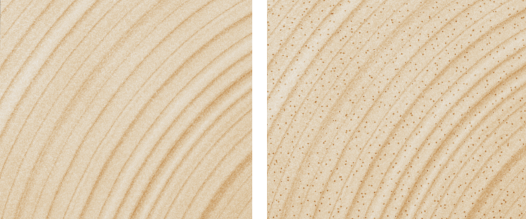

[孔隙](Pores)ロールアウト
早材の孔隙が有効な、無仕上げの松(右)
[孔隙](Pores)領域
- 孔隙を使用(Use Pores)
- 木目サーフェスを不完全にして、年輪の上に点が見えるように、または木目に沿って筋が見えるようにします。
- 孔隙タイプ(Pore Type)
- 早材、晩材、または両方に孔隙を生成するかどうかを設定します。
- 孔隙半径(Pore Radius)
- 個々の孔隙の半径を設定します。0.04 などの小さい値を設定すると、通常はリアルさが増します。設定できる最大値は 2 です。
- 孔隙セル寸法(Pore Cell Dim)
- 生成された孔隙の密度を大きくします。設定できる最大値は 3 です。
- カラー パワー(Color Power)
- 孔隙のカラーの強度を設定します。設定できる最大値は 5 です。
- 孔隙深さ(Pore Depth)
- バンプ マッピングのために個別の孔隙の深さを設定します。設定できる最大値は 1 です。

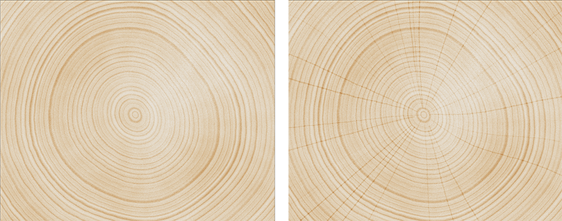

[レイ](Rays)ロールアウト
レイが有効な無仕上げの松(右)
[レイ](Rays)領域
- レイを使用(Use Rays)
- 有効な場合は、リボンのように見える髄質状のレイを生成します。これは、設定に応じて、年輪の中心から放射状に延びる線として表示されるか、または木目内に垂直に伸びる短い線として表示されます。
- レイのカラーの強度を設定します。設定の最小値は 0.5 (明るいカラー)です。設定できる最大値は 3 (暗いカラー)です。
- セグメントの長さ(Seg Length)
- レイ セグメントの長さを設定します。設定できる最大値は 10 です。
- スライス数(Num Slices)
- 放射状に生成するレイのおおよその数を設定します。レイに関するその他の設定に応じて、表示数が増減することがあります。設定できる最大値は 400 です。
- 楕円 Z2X(Ellipse Z2X)
- レイの生成に使用されるセルの深さを設定します。設定できる最大値は 40 です。
- 楕円の半径 X(Ellipse Radius X)
- レイの生成に使用されるセルの半径を設定します。設定できる最大値は 1 です。
