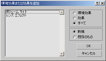

[環境効果または効果を追加](Add Atmosphere or Effect)ダイアログ ボックスでは、環境効果またはレンダリング効果をライトと関連付けることができます。リスト ボックスに、環境効果、レンダリング効果、またはその両方が表示されます。ライト オブジェクトと関連付けることができる環境効果および効果、またはライト オブジェクトを装置として使用する環境効果および効果のみが表示されます。
これらのラジオ ボタンを使用して、リスト内に表示する内容を選択します。
このラジオ ボタンで、新規効果または既存の効果を選択します。
既存の環境効果または効果を追加すると、初期設定が既存の設定と同じ環境効果または効果が新規に作成されます。
