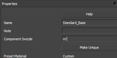

  2. [プロパティ](Properties)パネルで、このアトリビュートに入力するチャネルを指定する、コンポーネント スウィズル文字列を入力します。
    [コンポーネント スウィズル](Component Swizzle)フィールドが空の場合、既定値(つまり、xyz には rgb)が使用されます。
  3. 左: 既定値: rgb = xyz
    右: コンポーネント スウィズル = rrr

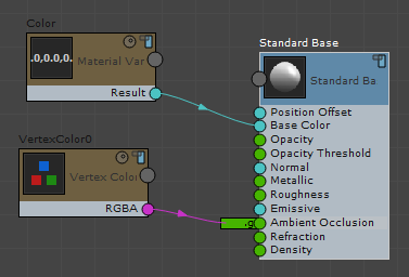

  1. [入力](Input)[マテリアル変数](Material Variable)ノードを選択して、グラフに追加します。タイプを Vector3 に、名前を Color に名前を変更し、[標準ベース](Standard Base)ノードの[基本カラー](Base Color)入力にワイヤリングします。
    カラー マップは、モデルに基本カラーを提供します。
  2. マテリアル エディタで、Color に暗い値を割り当てます。
  3. [頂点カラー](Vertex Color)ノードの RGBA 出力を、[標準ベース](Standard Base)ノードの[アンビエント オクルージョン](Ambient Occlusion)入力に接続します。
    float3 出力が浮動小数点に自動的に変換され、R チャネルが既定で使用されます。

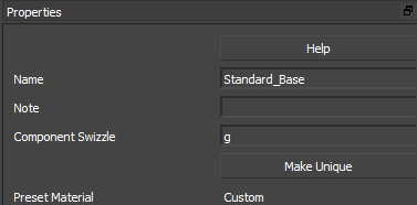

  4. [標準ベース](Standard Base)ノードの[アンビエント オクルージョン](Ambient Occlusion)アトリビュートをクリックします。[プロパティ](Properties)パネルの[コンポーネント スウィズル](Component Swizzle)アトリビュートに g と入力します。
    アンビエント オクルージョンの値が、緑の頂点を持つモデルに表示されるようになります。
    アンビエント オクルージョンの頂点カラー コントロールのグラフ
