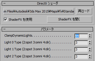

  4. 新しく作成された[カラー](Color)ノードを選択します。[プロパティ](Properties)パネルで、OffsetColor と名前を入力し、[UI の順番](UI Order)の値を 3 に変更します。
    マテリアル エディタ [パラメータ](Parameters)ロールアウトに OffsetColor が表示されるようになります。
    [パラメータ](Parameters)ロールアウトの[OffsetColor]アトリビュート
