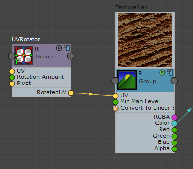

ShaderFX エディタの UVRotator ([Hw シェーダ ノード](Hw Shader Nodes)
[テクスチャ](Textures)
[UV ローテータ](UV Rotator))などで、アニメーション シェーダのアニメーションを視覚化することができます。
- 小さいまたは大きいレンダリング見本が表示されるようにレンダリングの見本アイコン
をクリックします。
- アニメーション シェーダおよびそのダウンストリーム ノードのアニメーションを視覚化するために、[設定](Settings)メニュー
[アニメーション シェーダを再生](Play Animated Shaders)をクリックします。
ヒント: また、
3ds Max で
(再生)再生コントロールをクリックして、ビューポートでアニメーションを視覚化することもできます。
