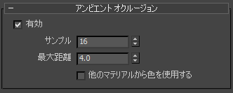

インタフェース
注: すべての Autodesk Material でアンビエント オクルージョンがサポートされるわけではありません。
アンビエント オクルージョンには 4 つのコントロールがあります。
[有効にする](Enable)
オンにすると、アンビエント オクルージョン(AO)が有効になり、この領域の各種コントロールが使用可能になります。既定値はオフです。
サンプル
AO の作成時に放出するサンプル(レイ)数。値が高いほど結果は滑らかになりますが、レンダリング速度は遅くなります。値を低くするとレンダリング速度は向上しますが、出力が粗くなります。たいていのケースは、値 16 ~ 64 で対応できます。範囲は 2 ~ 256 です。既定値は 16 です。
最大距離
レンダラーで、他のオブジェクトを隠すオブジェクトを検出する範囲(半径)を定義します。値を小さくすると AO 効果が細かな隙間に限定されますが、レンダリング速度は速くなります。値を大きくするとより広い範囲をカバーできますが、レンダリング速度が低下します。既定値は 4.0 です。
次の 2 つの図は、距離を 2 通りに変えて適用した Raw AO の出力結果です。
左: [最大距離](Max Distance)の値を高くした例
右: [最大距離](Max Distance)の値を低くした例
ヒント: 無限の半径を指定するには、[距離](Distance)を 0.0 に設定します。
他のマテリアルからカラーを使用 (正確な AO)
オンの場合、周囲のマテリアルの AO カラーを使用し、より正確な全体的な結果を生成します(色のにじみとも呼びます)。たとえば、光沢のあるマテリアルは、暗いマテリアルよりも明るい色を返します。既定値はオフです。
[他のマテリアルからカラーを使用 (正確な AO)](Use Color From Other Mats)がオフ。
[他のマテリアルからカラーを使用 (正確な AO)](Use Color From Other Mats)がオン。
AO を使用すると、コーナーが暗くなりすぎたり、自己照明オブジェクトの周囲のリムが暗くなり、イメージがきれいに見えない場合、より正確な結果を得るには[他のマテリアルからカラーを使用 (正確な AO)](Use Color From Other Mats)をオンにします。
