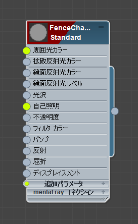

[すべてを非表示 マップ](Hide All Maps)/[すべてを表示 マップ](Show All Maps)
このノードのすべてのマップ スロットの表示、非表示を切り替えます。
ノード自体は表示されたままですが、ノードに対するワイヤは非表示になり、ノードは集約または展開されます。
[すべてを非表示 追加パラメータ](Hide All Additional Params)/[すべてを表示 追加パラメータ](Show All Additional Params)
このノードの[追加パラメータ](Additional Param[eter]s)セクションの表示、非表示を切り替えます。
[すべてを非表示 mental ray コネクション](Hide All mr Connection)/[すべてを表示 mental ray コネクション](Show All mr Connection)
このノードの mr コネクション セクションの表示、非表示を切り替えます。

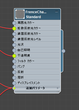

スロット 表示/非表示
ノード スロットとして表示するマテリアル コンポーネントまたはマップ コンポーネントを選択するサブメニューが表示されます。
  • [マップ](Maps) (マテリアルと、マップ可能なコンポーネントがマップに含まれているマップにのみ表示)このサブメニューでは、マテリアルまたはマップの個別のマップ可能コンポーネント(カラー値や数値設定など)のリストが表示されます。非表示にしたい、または表示したいコンポーネントを選択します。
  • [追加パラメータ](Additional Params) このサブメニューには、マテリアルまたはマップの、追加のマップ不可能な設定がリストされます。非表示にしたい、または表示したいコンポーネントを選択します。

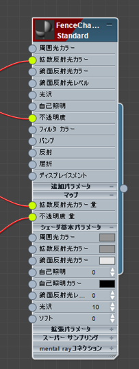

[追加パラメータ](Additional Parameters)または[mr コネクション](mr Connection)の設定が表示されている場合は、ノード自体と同じように、それぞれに独自の開く/閉じる([+]/[-])アイコンが表示されます。
ノードには[追加パラメータ](Additional Params)が表示されているが閉じている状態
同じノードの、[追加パラメータ](Additional Params)リスト [シェーダ基本パラメータ](Shader Basic Params)グループが開いた状態
注: ノード表示自体の中で追加パラメータの値を編集できます。ただし一般に、パラメータ エディタを使用してパラメータを編集するほうが簡単です。
[マップ](Maps)および[追加パラメータ](Additional Params)サブメニューには、個々のコンポーネントのエントリに続いて 2 つの選択肢があります。
  • [すべてを表示](Show All) すべてのマップまたは追加パラメータを表示します。
  • [すべてを非表示](Hide All) すべてのマップまたは追加パラメータを非表示にします。
