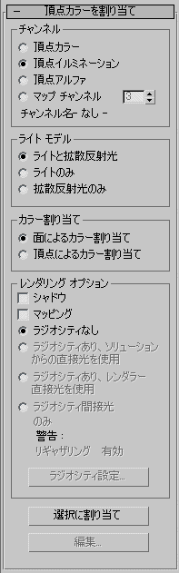

インタフェース
[チャネル](Channel)領域
ここにあるツールを使用すると、頂点カラー ユーティリティで割り当てるチャネル タイプを選択できます。[マップ チャネル](Map Channel)を選択した場合は、マップ チャネルの ID 番号も指定できます。
  • [頂点カラー](Vertex Color) 選択すると、頂点カラーのレイヤが割り当てられます。
  • [頂点イルミネーション](Vertex Illum) 選択すると、頂点の照明のレイヤが割り当てられます。
  • [頂点アルファ](Vertex Alpha) 選択すると、頂点の透明度のレイヤが割り当てられます。
  • [マップ チャネル](Map Channel) 選択すると、指定された番号のマップ チャネルが割り当てられます。
    [マップ チャネル](Map Channel)編集ボックス
    チャネル番号を定義します。[マップ チャネル](Map Channel)が選択されている場合にのみ使用できます。
チャネル名
チャネルに名前が定義されている場合、ここに表示されます。チャネルに名前を付けるには、[チャネル情報](Channel Info)ユーティリティを使用します。
注: カラー チャンネル、発光チャンネル、アルファ チャンネルには特定の名前を付けることができますが、3ds Max ではそこに保存されるデータの種類が制限されず、3 つのチャンネルのうち任意のものに 4 チャンネル(RGBA)頂点カラー データを含めることができます。
[ライト モデル](Light Model)領域
オブジェクトのサーフェスの照明方法を指定するオプションがあります。
  • [ライトと拡散反射光](Lighting + Diffuse) 現在のシーンのライトとマテリアルを使って、頂点カラーに効果を与えます。
  • [ライトのみ](Lighting Only) 頂点カラーにライトだけを割り当て、マテリアルのプロパティは無視します。
    このオプションを選択した場合、[レンダリング オプション](Rendering Options)ロールアウトのシャドウとマッピングは無効になります。
  • [拡散反射光のみ](Diffuse) マテリアルの拡散反射光カラーが使用され、照明が無視されます。
[カラー割り当て](Color Assignment)領域
サーフェス間でカラーが補間される方法を指定できます。
  • [面によるカラー割り当て](Color by Face) (既定値)。それぞれの面の中央の間でカラーが補間されます。
    [面によるカラー割り当て](Color By Face)ではサンプリングされる点が少ないため、この手法は高速です。ただし、結果の精度は低くなります。
  • [頂点によるカラー割り当て](Color by Vertex) 頂点間でカラーが補間されます。
    この手法では、面ごとに 1 つではなく 3 つの点が使用されるので、低速ですが一般的には正確です。オブジェクトの影が 2 つの頂点間に落ちる場合は例外です。この場合、オブジェクトによって照明が遮断されますが、頂点のみが考慮されるので、影が計算されずに「ライトの漏れ」が発生します。
[レンダリング オプション](Rendering Options)領域
この領域のオプションでは、影、テクスチャ マップ、ラジオシティ ソリューションを頂点カラーに組み込むかどうかを選択できます。
注: 頂点カラーでラジオシティ ソリューションを保存できますが、ライト トレーサ照明は保存されません。これはシーンのジオメトリでは保存されません。
シャドウ
このチェック ボックスにチェックマークが付いている場合、頂点がシェーディングされているときに影が使用されます。既定値ではチェックマークは付いていません。
ヒント: [頂点ペイント](VertexPaint)モディファイヤのペイント ツールかブラー ツールを使用し、影のエッジをソフトにすることができます。
マッピング
このチェック ボックスにチェックマークが付いている場合、頂点がシェーディングされているときにテクスチャ マップが使用されます。既定値ではチェックマークは付いていません。
[ラジオシティ オプション]
このラジオ ボタンでは、ラジオシティ データの使用方法を指定します。
  • [ラジオシティなし](No Radiosity) (既定値)。頂点カラーの割り当て時に、ラジオシティ ソリューションが使用されません。
    注: このオプションは、シーンにラジオシティ ソリューションが存在しない場合に使用できる、唯一のオプションです。
  • [ラジオシティあり、ソリューションからの直接光を使用]頂点カラー割り当てでラジオシティが組み込まれ、ソリューションから直接照明が使用されます。
    これは、[レンダリング パラメータ](Rendering Parameters)ロールアウトで[ラジオシティ ソリューションの直接光を再利用](Use Direct Illumination From Radiosity Solution)を選択することと同じです。
    これを選択すると、影を再計算する必要がなくなるので、[シャドウ](Shadows)が無効になります。
  • [ラジオシティあり、レンダラー直接光を使用](Radiosity, Render Direct Illumination) 頂点カラー割り当てでラジオシティが組み込まれますが、別のパスが使用されて直接光がレンダリングされます。
    これは、[レンダリング パラメータ](Rendering Parameters)ロールアウトで[直接光でレンダリング](Render Direct Illumination)を選択することと同じです。
  • [ラジオシティ間接光のみ] 頂点カラー割り当てにおいて、ラジオシティ ソリューションから間接光のみが組み込まれます。
[警告](Reminder)フィールド
リギャザリングが有効であるか無効であるかを示すメッセージが表示されます。リギャザリングではラジオシティの結果が最も正確になりますが、ラジオシティ計算に時間がかかることがあります。
ラジオシティ設定
クリックすると、[レンダリング設定](Render Setup)ダイアログ ボックスの[アドバンスド ライティング](Advanced Lighting)パネルが表示され、ラジオシティ ソリューションの設定と生成ができるようになります。
選択に割り当て
割り当てたマテリアル、および上の領域で指定した選択内容に基づいて、選択したオブジェクトに頂点カラーを割り当てます。[選択に割り当て](Assign to Selected)では[頂点をペイント](VertexPaint)モディファイヤが作成され、選択したオブジェクトのスタックに追加されます。
編集
割り当てられた[頂点ペイント](VertexPaint)モディファイヤに切り替えると、そのインタフェースが[修正](Modify)パネル、[頂点ペイント](VertexPaint)ダイアログ ボックス、および頂点ペイント ツールが保持されているフローティング ダイアログ ボックスで開きます。
[選択に割り当て](Assign To Selected)をクリックしていない場合、このボタンは使用できません。
