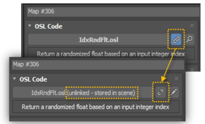

マップ ブラウザに事前にロードされたシェーダを実行する OSL マップ、および[一般](General)セクション内の OSL マップは 1 つの同一マップです。実際、OSL セクションから何かにドラッグする場合の違いは、1 つのみです。OSL マップは既定でリンク モードになっていて、ファイルは適切な OSL ファイルに事前にロードされます。
チェーン アイコンの状態は、「リンク」モードを示します。
このモードがオンの場合、シェーダはディスク内の、ファイル ボタンで指定されたファイルから読み取られます。
このモードがオフの場合、シェーダ コードは OSL マップ自体の内部に埋め込まれた状態で保存されます。
最も便利な点は、切り替えられることです。
事前にロードされたいずれかのシェーダの性質は、必要に応じて変更することができます。リンクを解除するだけで、心ゆくまで編集できます。シーン内のコピーのみを編集し、ディスク上の元のファイルは編集しないでください。引き続きリンク状態にある他のすべてのシェーダは、プラグインと同様な動作を継続します。リンクされていないシェーダは、この OSL マップ内でローカルに編集できます。
修正したマップを再リンクしようとすると、ファイル内のバージョンに戻り、編集内容は破棄されます。
これにより、単純な 1 回限りの修正または単純な実験を、非常に簡単に行うことができます。いろいろ操作してみましょう。リンクが切断されたら、リンクし直すことで、以前の状態に戻ります。
