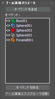

[ブール演算パラメータ](Boolean Parameters)ロールアウト
オペランドおよび演算アイコンの例
[オペランドを追加](Add Operand)ボタン
クリックすると、ビューポートまたはシーン エクスプローラから合成オブジェクトにオペランドを追加できます。
[オペランド](Operands)リスト
合成オブジェクトのオペランドが表示されます。色つきのアイコンは、[オペランド パラメータ](Operand Parameters)ロールアウトに表示されている現在のブール演算を示します。各オペランドの表示/非表示は、目のアイコンをクリックして切り替えることができます。
オペランドを右クリックして、[オペランドを削除](Remove Operand)、[新規ブール演算を作成](Create New Boolean)、[名前変更](Rename)、[使用不能にする](Disable)、[ソロ](Solo)のコマンドにアクセスできます。[新規ブール演算を作成](Create New Boolean)を使用すると、合成オブジェクト内にサブブール演算を作成できます。
合成オブジェクトから選択されたオペランドを削除します。
[ブール演算エクスプローラを開く](Open Boolean Explorer)
[ブール演算エクスプローラ](Boolean Explorer)ウィンドウを開きます。詳細については、「ブール演算エクスプローラ」を参照してください。
