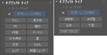

[オブジェクト タイプ](Object Type)ロールアウト([スプライン](Splines)および[拡張スプライン](Extended Splines))
オート グリッド
クリックした面の法線をもとに一時的な作図平面が生成されて、アクティブになります。これにより、他のオブジェクトのサーフェス上にオブジェクトを自動生成できます。
詳細は、オート グリッドを参照してください。
新規シェイプの開始
シェイプには、単一のスプラインだけを含むものもあれば、複数のスプラインを含む合成シェイプもあります。シェイプにスプラインをどれだけ含めるかは、[オブジェクト タイプ](Object Type)ロールアウトの[新規シェイプの開始](Start New Shape)ボタンとチェック ボックスの状態を使用してコントロールします。
[新規シェイプの開始](Start New Shape)ボタンの隣のチェック ボックスの状態によって、新規シェイプをいつ作成するかが決定されます。 このオプションをオンにすると、作成するすべてのスプラインに新規シェイプ オブジェクトが 3ds Max によって作成されます。 オフにすると、[新規シェイプの開始](Start New Shape)ボタンをクリックするまで、スプラインは現在のシェイプに追加されます。
シェイプの選択ボタン
作成するシェイプのタイプを指定します。
