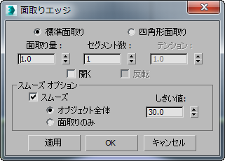

面取りでは、[キャディ コントロールを有効](Enable Caddy Controls)がオンのときにキャディ インタフェースが使用され、オフのときには標準設定のダイアログ ボックスが使用されます。 キャディ コントロールの詳細は「キャディ インタフェース」を参照してください。

エッジ/縁取りの面取り:
左: キャディ インタフェース
右: 標準のダイアログ ボックス
