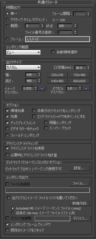

[共通パラメータ](Common Parameters)ロールアウト([レンダリング設定](Render Setup)ダイアログ ボックス)
[共通パラメータ](Common Parameters)ロールアウトでは、すべてのレンダラーに共通のパラメータを設定します。
[時間出力](Time Output)領域

[出力イメージ サイズ](Output Size)領域
あらかじめ定義されているサイズの 1 つを選択するか、または[幅](Width)および[高さ](Height)の編集ボックスに別のサイズを入力します(ピクセル単位)。これらのコントロールは、イメージの解像度とアスペクト比に影響します。
ドロップダウン リスト
[出力イメージ サイズ](Output Size)ドロップダウン リストで、業界標準のフィルムやビデオのアスペクト比の中から選択することができます。 いずれかの形式を選択し、他の領域コントロールを使用して、出力解像度を設定します。 または、独自のアスペクト比や解像度を設定するには、既定の[カスタム](Custom)オプションを使用します。 リストからは次のようなオプションが選択できます。

[幅](Width)、[高さ](Height)
イメージの幅と高さを指定して出力イメージの解像度をピクセル数で設定できます。[カスタム](Custom)フォーマットでは、これらの 2 つのスピナーを個別に設定できます。その他のフォーマットでは、2 つのスピナーは指定されたアスペクト比でロックされているので、一方を調整するともう一方も変更されます。幅と高さの最大値は、それぞれ 32,768 ピクセルと 32,768 ピクセルです。
プリセット解像度ボタン([320x240]、[640x480]、など)
これらのボタンのいずれかをクリックして、プリセット解像度を選択します。ボタンはカスタマイズできます。ボタンを右クリックすると、指定されている解像度を変更できる[プリセット設定](Configure Preset)ダイアログ ボックスが表示されます。

[オプション](Options)領域
環境効果

[アドバンスド ライティング](Advanced Lighting)領域
アドバンスド ライティングを使用

[ビットマップ パフォーマンスとメモリ オプション](Bitmap Performance and Memory Options)領域
3ds Max がレンダリングにフル解像度のマップを使用するか、ビットマップ プロキシを使用するかを表示します。 この設定を変更するには、[設定](setting)ボタンをクリックします。
設定
クリックすると[ビットマップ プロキシのグローバル設定と既定値](Global Settings and Defaults for Bitmap Proxies)ダイアログ ボックスが開きます。
[レンダリング出力](Render Output)領域
ファイルを保存
このチェック ボックスにチェックマークを付けてレンダリングすると、レンダリングされたイメージやアニメーションを 3ds Max がディスクに保存します。 [ファイルを保存](Save File)は、[ファイル](File)ボタンを使用して出力ファイルを指定した後にのみ利用できます。
ファイル
[レンダリング出力ファイル](Render Output File)ダイアログ ボックスを表示します。このダイアログ ボックスで出力ファイルの名前、形式、および場所を指定できます。
