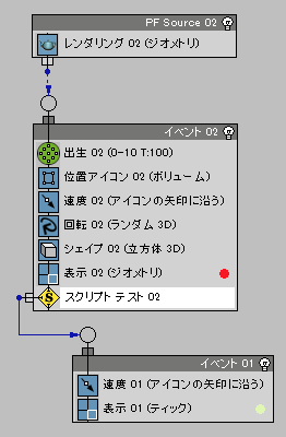

次の例のフローでは、パーティクルが発生し、加速されます。Script_Test テストはパーティクルの位置をチェックし、問題がなければ 2 番目のイベントに渡します。ここで、パーティクルは停止します。
