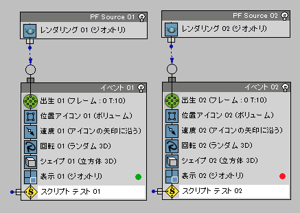

次の例では、インテグレータ インタフェースの proceedSynch メソッドを使用した 2 つの PF_Source のパーティクル位置の違いを示しています。
用途:
これら 2 つのサンプル スクリプトは、Script_Test アクションの内部で使用されます。
ビューポートで PF_Source を作成します。
[パーティクル ビュー]を開きます。
[Event01]の最後に Script_Test アクションを追加します。
パーティクル システムのクローンを作成しますが、まったく同じ位置に置いたままにしておきます。
2 つ目のパーティクル システムのカラーを変更します。
最初のパーティクル システムの Script_Test テストにある最初のサンプルをロードします。
2 つ目のパーティクル システムの Script_Test テストにある 2 つ目のサンプルをロードします。
効果:
ユーザが、2 つの ProceedSynch コールの効果を比較できます。
すべてのパーティクルの位置の結果が、リスナーに印刷されます。
