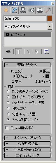

<Join_Bodies>.BrepOperation (NURBS_Creation_Radio) : integer
[演算](Operation)ラジオ ボタンの状態を取得/設定します。
有効な値は次のとおりです。
0 - エッジのみ連結(高速)
1 - エッジをサーフェスに連結
2 - 何もしない
3 - 交差 + 合成 面
4 - ブール演算和
5 - ソリッドに連結(低速)

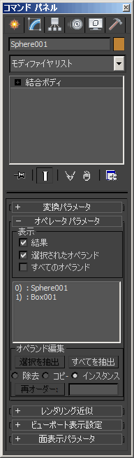

オブジェクト パラメータ
表示
<Join_Bodies>.ShowResultOP (Show_Result__Hide_Ops) : boolean
[結果](Result)チェックボックスの状態を取得/設定します。
<Join_Bodies>.ShowAllOperandsOP (Show_Ops__Hide_Result) : boolean
[すべてのオペランド](All Operands)チェックボックスの状態を取得/設定します。
<Join_Bodies>.ShowSelectedOperandsOP (Show_Selected_Operands) : boolean
[選択されたオペランド](Selected Operands)チェックボックスの状態を取得/設定します。

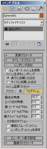

レンダリング近似
<Join_Bodies>.RenderViewportMeshRA (Render_Viewport_Mesh) : boolean
[ビューポート メッシュを使用](Use Viewport Mesh)のチェックボックスの状態を取得/設定します。
レンダリング メッシュ生成]
<Join_Bodies>.RenderRadioRA (Render_Radio) : integer
[レンダリングメッシュ生成](Render Mesh Generation)のラジオ ボタンの状態を取得/設定します。
有効な値は次のとおりです。
0 - 表示に従属した近似
1 - サイズに従属した近似 (既定値)
レンダリング メッシュ品質プリセット
<Join_Bodies>.LowQualityRA (LowQuality) : boolean
[ドラフト](Draft)チェックボタンの状態を取得/設定します。
<Join_Bodies>.MediumQualityRA (MediumQuality) : boolean
[良](Good)チェックボタンの状態を取得/設定します。
<Join_Bodies>.HighQualityRA (HighQuality) : boolean
[プロダクション](Production)チェックボタンの状態を取得/設定します。
近似
<Join_Bodies>.FaceApproxAngleRA (Face_Angle) : float
[面近似角度](Face Approx. Angle)の値を取得/設定します。
<Join_Bodies>.EdgeApproxAngleRA (Edge_Angle) : float
[エッジ近似角度](Edge Approx. Angle)の値を取得/設定します。
<Join_Bodies>.FaceChordRA (Face_Chord) : float
[面コード %/ピクセル](Face Chors %/Pixels)の値を取得/設定します。
<Join_Bodies>.EdgeChordRA (Edge_Chord) : float
[エッジ コード %/ピクセル](Edge Chord %/Pixels)の値を取得/設定します。
<Join_Bodies>.MaxEdgeRA (Edge_Length_Rendering) : float
[最大エッジ: %/ピクセル](Max.Edge %/Pixels)の値を取得/設定します。
その他の例オプション
<Join_Bodies>.WeldAndSmoothRA (Weld_and_Smooth) : boolean
[連結とスムーズ メッシュ](Weld And Smooth Mesh)チェックボックスの状態を取得/設定します。
<Join_Bodies>.SaveRenderMeshRA (Save_Render_Mesh) : boolean
[レンダリング メッシュを保存](Save Render Mesh)チェックボックスの状態を取得/設定します。

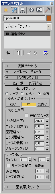

ビューポート表示設定
<Join_Bodies>.DisplayRadioVDS (Display_Radio) : integer
[表示オプション](Display Options)のラジオ ボタンの状態を取得/設定します。
有効な値は次のとおりです。
0 - カーブ
1 - メッシュ
2 - 両方 (既定値)
レンダリング メッシュ品質プリセット
<Join_Bodies>.LowQualityVDS (LowQuality) : boolean
[粗い](Coarse)チェックボタンの状態を取得/設定します。
<Join_Bodies>.MediumQualityVDS (MediumQuality) : boolean
[中](Medium)チェックボタンの状態を取得/設定します。
<Join_Bodies>.HighQualityVDS (HighQuality) : boolean
[細かい](Fine)チェックボタンの状態を取得/設定します。
メッシュ表示
<Join_Bodies>.CleanMeshVDS (CleanMesh) : boolean
[連結/スムーズ](Weld/Smooth)チェックボックスの状態を取得/設定します。
<Join_Bodies>.FaceApproxAngleVDS (Face_Approx__Angle) : float
<Join_Bodies>.EdgeApproxAngleVDS (Edge_Approx__Angle) : float
<Join_Bodies>.FaceChordHeightVDS (Face_Chord_Height) : float
[面距離 %](Face Distance %)の値を取得/設定します。
<Join_Bodies>.EdgeChordHeightVDS (Edge_Chord_Height) : float
[エッジ距離 %](Edge Distance %)の値を取得/設定します。
<Join_Bodies>.MaxEdgeLengthPctVDS (Edge_Length) : float
[エッジの最長 %](Max. Edge Len.)の値を取得/設定します。
<Join_Bodies>.SmoothingPassesVDS (Smoothing_Passes) : float
[スムージング パス](Smoothing Passes)の値を取得/設定します。
カーブ表示
<Join_Bodies>.ULinesVDS (U_Lines) : float
[ライン U](Lines U)を取得/設定します。
<Join_Bodies>.VLinesVDS (V_Lines) : float
[ライン V](Lines V)を取得/設定します。
<Join_Bodies>.DisplaySurfaceKnotsVDS (Display_Surface_Knots) : boolean
[サーフェス 結び目を表示](Display Surface Knots)チェックボックスの状態を取得/設定します。
<Join_Bodies>.IsoAngleDS (Iso_Angle) : float
[近似角度](Approx)の値を取得/設定します。
<Join_Bodies>.IsoChordHeightVDS (Iso_Chord) : float
[カーブ距離](Curve Distance)の値を取得/設定します。
UI 表示はありません。
<Join_Bodies>.SubDMeshVDS (SubDMesh) : boolean
 <Join_Bodies>.VDS_NOT_USED1 (Update) : boolean

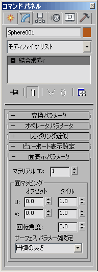

面表示パラメータ
プロパティは公開されていません。
UI 表示はありません。
