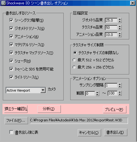

<void>s3dexporter.preview()
Shockwave 3D 書き出し用ダイアログ ボックス で[プレビュー](Preview)ボタンを押す操作に相当し、Shockwave 3D に書き出されるシーンのプレビューを作成します。
<void>s3dexporter.analyze()
Shockwave 3D 書き出し用ダイアログ ボックスの[分析](Analyze)ボタンを押す操作に相当し、Shockwave 3D に書き出されるシーンを分析し、これに関する統計情報を表示します。
<void>s3dexporter.authcheck()
このメソッドの呼び出しは、Shockwave 3D 書き出し用ダイアログ ボックスの[変換エラー確認](Author Check)ボタンを押す操作に相当します。
